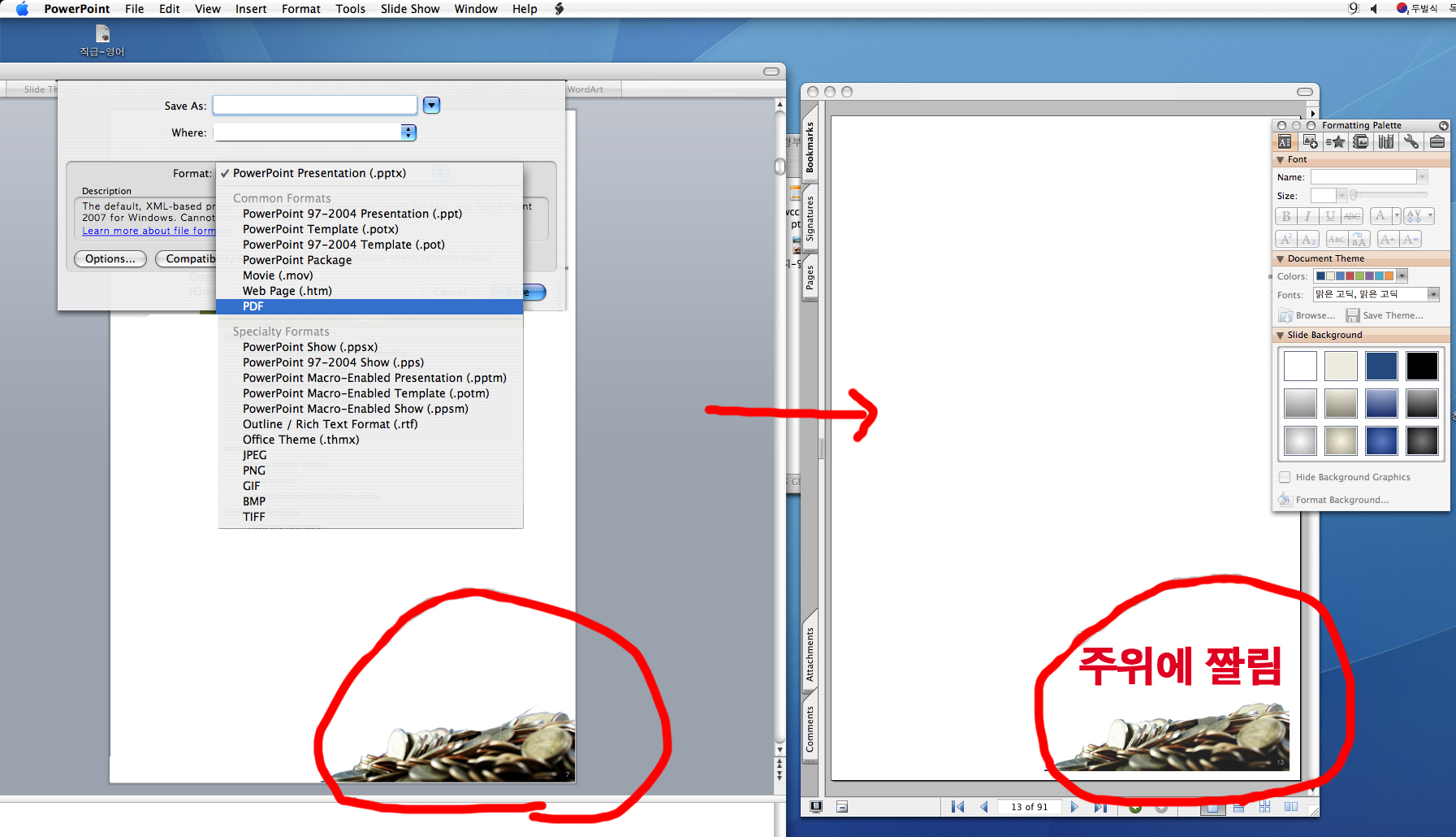

쿼억에서 보통... 작업시 재단되는거 감안해서 밖으로 여유분을 더 주잖아요?
(A4를 예로들면 도큐먼트는210x297로 만들고 재단되는거 감안해서 그림상자를 밖으로 216x303 이렇게 여유를 더 주는데)
PDF변환후 Acrobat 혹은 Photoshop에서 열어보면 도큐먼트 벗어난 216x303이 아닌, 도큐먼트 정사이즈대로 210x297로
표시가 되는데요...
근데 이상하게,
파워포인트에서 210x297mm 작업한것을 PDF변경후 Acrobat으로 확인해보면 사이즈는 210x297로 정상으로 나오는데
Photoshop에서 열어서 확인해보니깐,
더 안쪽으로 짤려나가내요..205x289로 나오내요...  그림에서 보는것처럼 짤려나가내요...
아시는분 없으신가요... ??

도큐 사이즈 대로 페이지 설정 하시고 만드셔야 원 사이즈로
나올겁니다.......
포토샵에서 불러 들일경우는 그림으로 봐서는 사진은 안짤린거 같습니다
다만 포토샵에서 불러 들일때 전체 박스를 어느것으로 할건지
물어 볼겁니다 거기에서 아마 약간의 차이가 생긴거 같습니다
지금 흰바탕을 다른 색으로 지정 하시고 만드셔서 포토샵에서
열어 보십시요 그러면 사이즈 제대로 나올겁니다
