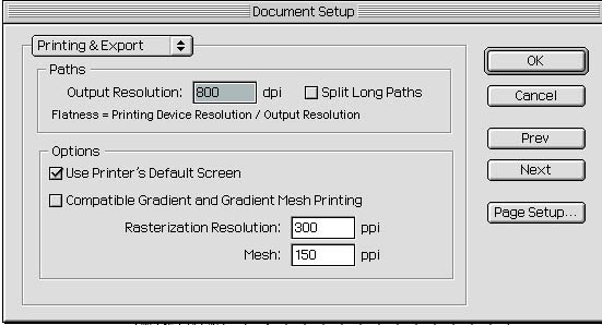

글자가 약간 두텁게 보이쟎아요..
신명조는 거의 태명조,,, 태명조는 거의 견명조 정도로 출력이 되는데...
강적님께서 일러스트 옵션창 컴+옵+p 에서
해상도를 낮추면 쿽에서 출력한것 처럼 보인다하셨는데..
그래도, 두꺼워요...
150dpi 로 뽑을때와 300dpi 로 뽑을때와
800dpi로 뽑을때가 똑같아요...
아래 거래명세표 클릭해서 봐주세요... 비교가 확 나거든요...
어떻게 해야 쿽에서 출력한것처럼 보일까요??~~

일러에서 불러들이면 패스로인해 아웃라인이 더해지는 것 같은데요.
그 비례로 줄어들거나 늘어나지않아 테두리를 흰색으로 주고 조정을해도 큰 글자와 작은글자를 조작해야하는 번거로움이 있을것입니다.
일러에서 서체가 살아있다면 모르지만 서체가 아웃라인이 따져있을테니 ...
